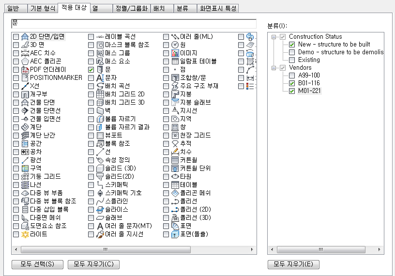

  4. 적용 대상 탭을 클릭하고 이 스타일을 사용하는 일람표 테이블에 대해 추적할 객체 유형을 선택합니다.
  5. 분류 기준을 지정하려면 분류 정의를 확장하고 하나 이상의 분류를 선택합니다.
    예를 들어, 새 구성 분류와 두 선호 공급자를 선택할 수 있습니다. 객체가 이 스타일의 일람표에 포함되려면 해당 객체 스타일에서 구성 분류로 새로 만들기를 지정하고 공급자의 분류는 선택된 두 공급자 중 하나가 되어야 합니다.
    일람표 테이블 스타일에 다중 분류 기준 지정
