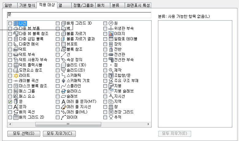

다음 과정에 따라 일람표 테이블 스타일에서 작성된 일람표에서 추적할 객체를 지정하십시오. 둘 이상의 객체 유형을 지정할 수 있습니다. 예를 들어, 개별 창과 조합창을 모두 추적하는 창에 대한 일람표 테이블 스타일을 작성할 수 있습니다.
특성 세트는 스타일에서 지정된 모든 객체 유형에 적용되어야 합니다. 예를 들어, 창과 조합창에 대한 일람표 테이블 스타일에서, 조합창 스타일 특성 세트는 사용할 수 없습니다. 이 특성은 창에 적용되지 않기 때문입니다. 또한, 일람표 테이블 스타일에서 객체 유형의 수를 제한하면, 도면 성능이 향상됩니다.
를 클릭합니다. 현재 도면이 트리 뷰에 확장된 상태로 스타일 관리자가 표시됩니다.
리스트에 있는 아무 객체나 선택할 수 있습니다. 리스트 위의 영역에 현재 선택한 객체가 표시됩니다. 모두 선택 또는 모두 지우기를 클릭한 경우 이 일람표 테이블 스타일에 어떤 객체든지 포함할 수 있습니다.
오른쪽 창에는 선택한 객체 유형에 적용되는 모든 분류 정의가 나열됩니다. 다중 분류 정의에서 여러 분류를 선택할 수 있습니다. 분류를 선택한 경우 왼쪽에서 선택된 객체는 선택된 분류에 해당되는 경우에만 이 스타일의 일람표 테이블에 포함될 수 있습니다.
