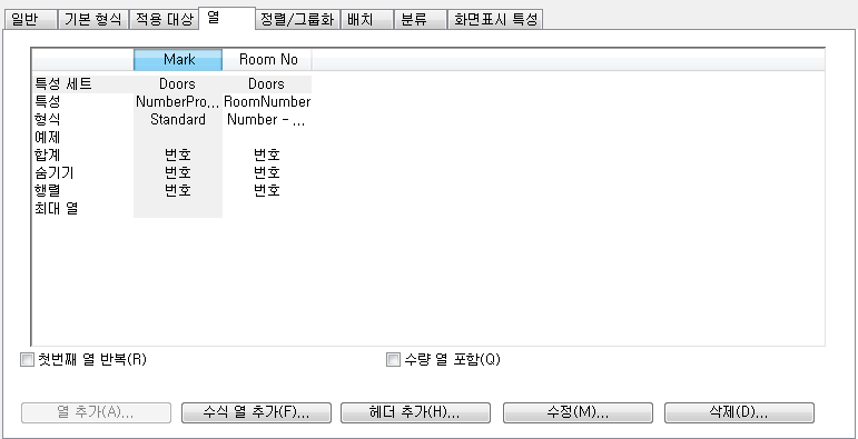

다음 과정에 따라 일람표 테이블 스타일에서 작성된 일람표 테이블에 보고하려는 각 특성에 대한 열을 추가하십시오.
각 열에는 특성 세트의 한 특성에 대한 값이 있습니다. 지정한 특성에 대한 특성 세트 정의는 정의에 대한 열을 작성하기 전에 도면에 존재해야 합니다.
열을 추가하기 전에 일람표 테이블 스타일이 적용하는 객체도 지정해야 합니다.

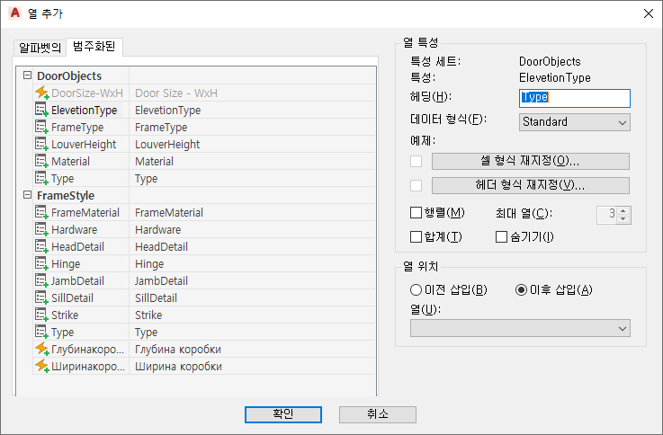

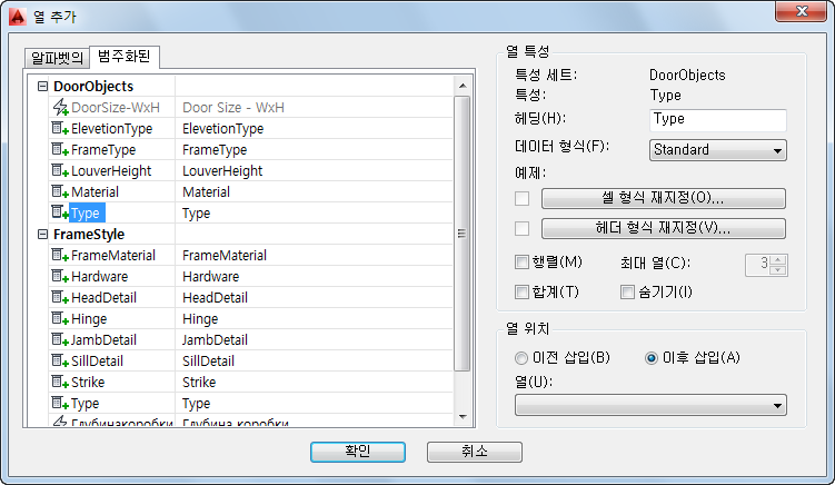

열 추가 워크시트가 열립니다.

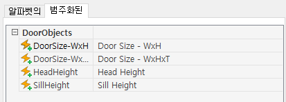

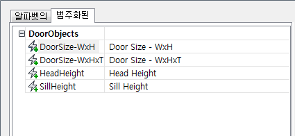

이미 다른 열에 지정된 특성은 특성 리스트에서 사용할 수 없습니다.
열 헤더의 기본 문자는 특성 설명입니다.
여기서 선택한 데이터 형식은 해당 특성의 특성 세트 정의에서 지정된 형식과 일치하지 않을 경우 우선적으로 적용됩니다. 그리고 특성 세트 정의에 저장된 모든 형식화된 값은 이 열에 대해 선택한 데이터 형식으로 표시되도록 변환됩니다.

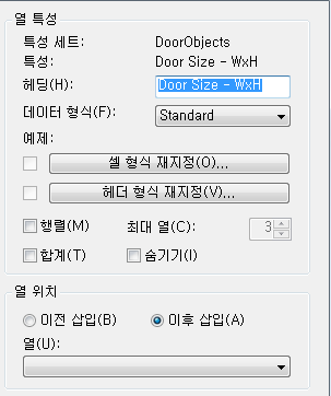

| 원하는 작업... | 할 일... |
| 이 열의 셀을 위한 형식 및 방향 지정 | 셀 형식 재지정을 클릭하고 이 열에서 데이터 셀에만 적용되는 형식 설정을 지정합니다. |
| 열 헤딩의 형식과 방향 지정 | 헤더 형식 재지정을 클릭하고 이 열에서 데이터 셀에만 적용되는 형식 설정을 지정합니다. |
| 열의 값에 대한 행렬 형식 사용 | 행렬을 선택하고 선택된 특성에 대한 값을 보고하는 데 사용되는 최대 열 수를 입력합니다. |
| 이 열의 모든 값에서 값의 총합 보고 | 합계를 선택합니다. |
| 도면의 뷰에서 열 숨기기 | 숨기기를 선택합니다. |
