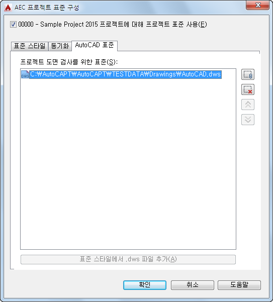

  1. 열기 프로젝트를 클릭합니다.
  2. AutoCAD 표준을 설정할 프로젝트를 선택하고 마우스 오른쪽 버튼을 클릭한 후 프로젝트 특성을 클릭합니다.
  3. 고급을 확장하고 프로젝트 표준 을 클릭합니다.
  4. AutoCAD 표준 탭을 클릭합니다.
  5. 새 DWS 파일을 추가하려면 를 클릭합니다.
    기본적으로 새 DWS 파일은 리스트 맨 끝에 추가됩니다. 즉, 새 DWS 파일이 맨 마지막에 처리되고 맨 위에 나열된 DWS 파일의 설정이 가장 우선적으로 적용됩니다.
  6. 리스트에 있는 DWS 파일의 순서를 변경하려면 위 및 아래 버튼을 사용합니다.
  7. 리스트에서 DWS 파일을 제거하려면 리스트에서 해당 이름을 클릭하고 를 클릭합니다.
    리스트에서 DWS 파일을 제거하면 프로젝트에 대한 이 파일의 참조만 제거되며 파일 시스템에서 파일이 삭제되지는 않습니다.
  8. 표준 스타일 및 화면표시 설정 지정에서 DWS 파일을 AEC 표준 도면으로 설정하면 표준 스타일에서 .dws 파일 추가를 클릭하여 AutoCAD 표준에 다시 사용할 수 있습니다. 이렇게 하면 AEC 표준 파일이 AutoCAD 표준 탭에 복사되고 프로젝트에서 AutoCAD 표준 파일로 사용됩니다.
