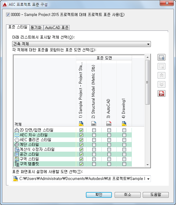

  4. 스타일에 대해 표준 도면을 새로 추가하려면 를 클릭합니다.
  5. 표준 도면 선택 대화상자에서 표준 스타일이 들어 있는 DWG, DWT 또는 DWS 파일을 선택한 후 열기를 클릭합니다.
    아직 표준 도면이 없는 경우 새 프로젝트 표준 도면을 작성하십시오.
    새 스타일 도면이 표준 도면 리스트에 추가됩니다. 왼쪽에서 오른쪽으로 확인된 열의 순서는 검색 순서와 동기화 중 우선 순위를 정의합니다. 도면의 순서를 변경하려면 열 헤더에서 도면 이름을 선택하고 도면을 도면 순서에서 위로 이동하려면 를 클릭하고 도면을 아래로 이동하려면 를 클릭합니다.
    프로젝트 표준 설정에 스타일 도면을 추가한 후에는 각 도면이 어떤 스타일 유형의 표준이 되는지 정의해야 합니다. 이렇게 하려면 각 스타일 유형을 표준 도면에 연관시킵니다. 스타일 유형은 표준 스타일 탭의 객체 아래에 나열됩니다. 스타일 관리자에서 모든 스타일 유형을 찾을 수 있습니다.
  6. 한 스타일 범주의 스타일 유형만 표시하려면 아래 리스트의 표시할 객체 선택에서 범주를 선택하십시오. 모든 스타일 범주를 표시하려면 모든 객체를 선택합니다.
  7. 특정 스타일 유형이 특정 표준 도면에 의해 조정되도록 정의하려면 해당 도면 열에서 스타일 유형의 확인란을 클릭합니다.

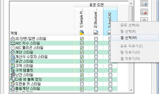

    팁: 모든 스타일 유형에 대해 하나의 도면을 선택하려면 헤더를 마우스 오른쪽 버튼으로 클릭하고 열 선택을 클릭합니다.

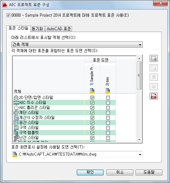

    다음에는 프로젝트의 화면표시 설정에 대한 표준 도면을 정의해야 합니다. 화면표시 설정에 대해 표준 도면을 하나만 지정할 수 있습니다. 표준 화면표시 설정 도면은 이미 스타일 표준 도면으로 지정된 것일 수 있습니다.
  9. 표준 화면표시 설정에 사용할 도면 선택에서 파일을 선택합니다. 필요한 경우 찾아보기를 선택하여 파일을 검색합니다.

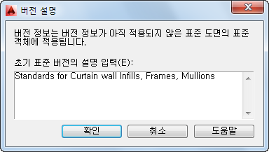

  11. 필요한 경우 버전이 관리된 모든 스타일 및 화면표시 설정에 적용되는 설명을 입력합니다.
    예를 들어, 이 버전부터 스타일에서 변경된 사항을 나타내는 설명을 추가할 수 있습니다.
