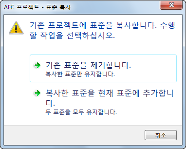

- 프로젝트 선택 대화상자에서 프로젝트 표준을 복사해올 프로젝트 파일(APJ)을 선택하고 열기를 클릭합니다.
- 복사 설정을 선택합니다.
| 원하는 작업... |
할 일... |
| 복사한 프로젝트 표준으로 기존 프로젝트 표준을 덮어씁니다. |
기존 설정 제거를 클릭합니다. |
| 선택한 프로젝트의 프로젝트 표준을 기존 프로젝트 표준에 추가합니다. |
복사된 설정을 기존 설정에 추가를 클릭합니다. 복사된 설정과 일치하지 않는 기존 설정은 복사된 설정으로 바뀝니다.
