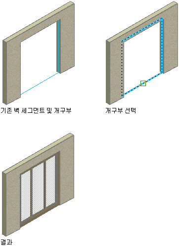

문, 창 또는 개구부에서 조합창/문을 작성하려면
다음 과정에 따라 선택한 조합창/문 도구의 특성을 가진 조합창/문으로 문, 창 및 개구부를 변환하십시오. 조합창/문을 작성한 후에 조합창/문의 특성을 편집할 수 있습니다.
주: 문, 창 및 개구부의 집합에서 조합창/문을 작성하면 선택한 각 각체에서 단일 조합을 작성합니다.
  1. 사용할 조합창/문이 들어 있는 도구 팔레트를 엽니다.
    주: 원하는 도구를 표시하기 위해 스크롤 막대로 이동해야 할 수도 있습니다.
  2. 조합창/문 도구를 마우스 오른쪽 버튼으로 클릭한 후 도구 특성 적용 문, 개구부, 창을 클릭합니다.
  3. 변환할 문, 창 또는 개구부를 선택합니다.
  4. 필요한 경우 특성 팔레트에서 조합창/문의 특성을 편집합니다.
