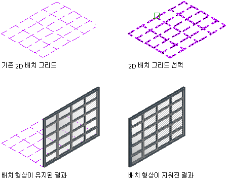

배치 그리드에서 조합창/문을 작성하려면
다음 과정에 따라 2D 배치 그리드를 기준으로 하는 조합창/문을 작성하십시오. 도면에 2D 배치 그리드가 이미 있는 경우 해당 그리드를 조합창/문으로 쉽게 변환할 수 있습니다. 또는 배치 그리드에 익숙한 경우 조합창/문을 작성한 후 조합창/문 명령을 적용하여 자세한 내용을 확인할 수 있습니다.
주: 직사각형 배치 그리드만 조합창/문으로 변환할 수 있습니다.
2D 배치 그리드에서 조합창/문을 작성할 때 새 조합창/문 스타일도 작성합니다. 새 조합창/문 스타일의 부속건물은 배치 그리드의 분할로부터 가져옵니다.
  1. 사용할 조합창/문 도구가 들어 있는 도구 팔레트를 엽니다.
    (이동하여 원하는 도구를 표시해야 합니다.)
  2. 조합창/문 도구에서 마우스 오른쪽 버튼을 클릭한 후 도구 특성 적용  배치 그리드를 클릭합니다.
  3. 변환할 배치 그리드를 선택합니다.
  4. 원래 형상을 지우라는 메시지가 나타나면 Enter 키를 눌러 배치 그리드를 유지하거나 y(예)를 입력하여 배치 그리드를 지웁니다.
  5. Enter 키를 눌러 1차 분할 방향을 수평으로 지정하거나 v를 입력하여 수직으로 지정합니다.
  6. 조합창/문 이름을 입력하고 확인을 클릭합니다.
필요한 경우, 특성 팔레트에서 조합창/문의 특성을 편집합니다.
