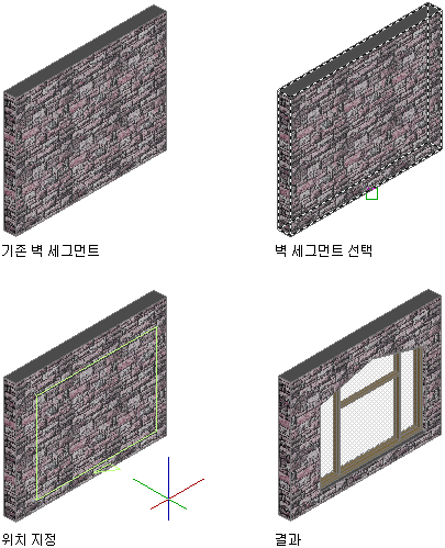

조합창/문을 작성하려면
다음 과정에 따라 선택한 조합창/문 도구에서 지정된 특성을 가진 새 조합창/문을 추가하십시오.
사용할 조합창/문 도구가 들어 있는 도구 팔레트를 열고 해당 도구를 선택합니다.
주:
또는
홈 탭
작성 패널
문 드롭다운
조합창/문
을 클릭합니다.
벽을 선택하거나 Enter 키를 누른 다음 조합창/문의 삽입점을 지정합니다.
조합창/문을 계속 추가하고 Enter 키를 누릅니다.
