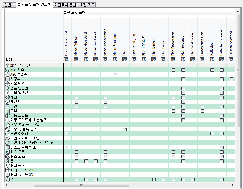

다음 과정에 따라 현재 도면에서 화면표시 세트를 보십시오.
왼쪽 창의 화면표시 세트 이름 옆에 있는 아이콘은 화면표시 세트가 현재 도면 내의 화면표시 구성에 사용되는지 여부를 나타냅니다. 녹색으로 확인 표시된 아이콘은 화면표시 세트가 지정되었음을 나타냅니다. 초록색으로 점 표시된 아이콘은 화면표시 세트가 표준 세트임을 나타냅니다. 표준 세트 이름은 바꿀 수는 있어도 삭제될 수는 없습니다.
오른쪽 창에는 각 객체 및 화면표시 표현을 나열하는 행렬이 들어 있습니다. 화면표시 표현 아래의 체크 표시는 화면표시 세트가 해당 객체를 보여주기 위해 화면표시 표현을 사용하고 있음을 나타냅니다. 예를 들어, 모형 화면표시 세트에서 대부분의 객체는 모형 화면표시 표현을 사용합니다.
모형 화면표시 세트에서 각 객체에 대해 선택된 화면표시 표현
화면표시 세트는 도면에서의 기능에 따라 아이콘이 달라질 수 있습니다.

이 탭에 있는 설정을 사용하여 해당 분류별로 객체를 필터링합니다. 또한 건물 모형의 라이브 입면도를 생성하는 경우 재료가 표시되는 방법에 영향을 미치는 설정을 지정할 수 있습니다.
선택된 화면표시 세트에 대해 지정된 화면표시 옵션
