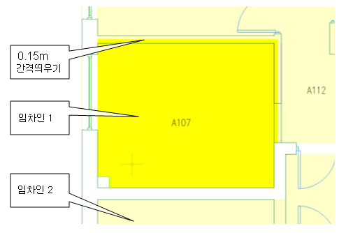

AutoCAD Architecture에서 SIS 영역 계산 표준을 선택하는 경우 구역 스타일 Unit Usage_SIS가 자동으로 작성됩니다. 이 구역 스타일은 도면에서 공간의 용도를 지정하는 데 사용됩니다. 사용 가능한 경계의 계산은 인접 공간이 같은 단위로 되어 있는지 여부에 따라 다릅니다. 인접 공간이 다른 구역에 부착되어 있으면 사용 가능한 경계는 벽 내부에 작성됩니다. 인접 공간이 동일한 구역에 있을 경우 사용 가능한 경계는 벽 내부로 0.15m 간격을 띄웁니다.

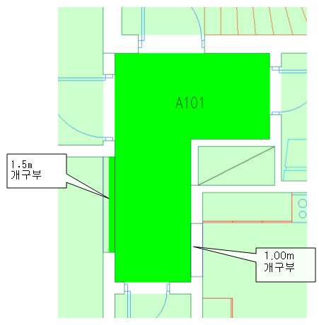

SIS 표준으로 순 경계를 생성하는 경우에는 다음 규칙이 적용됩니다.

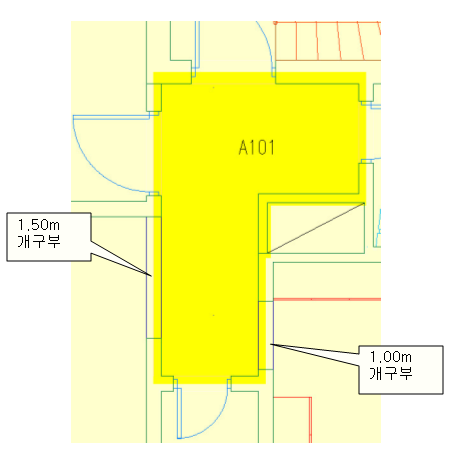

SIS 표준으로 사용 가능한 경계를 생성하는 경우에는 다음 규칙이 적용됩니다.

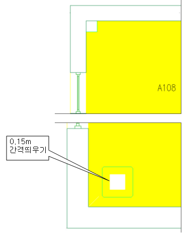

독립 기둥은 내부 벽으로 계산됩니다. 사용 가능한 경계는 기둥 안쪽으로 0.15m 간격띄우기됩니다.
