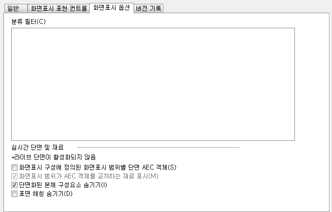

  1. 다른 도면에서 참조하려는 도면을 엽니다.
  2. 유틸리티 도면 설정을 클릭합니다.
  3. 화면표시 탭을 클릭합니다.
  4. 도면 기본 화면표시 구성에서 외부참조 중첩으로 사용할 때 초기에 이 도면의 기본 화면표시 구성 사용을 선택합니다.
    외부 참조 도면이 자신의 화면표시 구성을 사용하거나 호스트 도면의 화면표시 구성을 사용하려면 이 옵션의 선택을 해제합니다.
    객체가 현재 도면의 화면표시 구성만 사용하도록 지정
  5. 확인을 클릭합니다.
