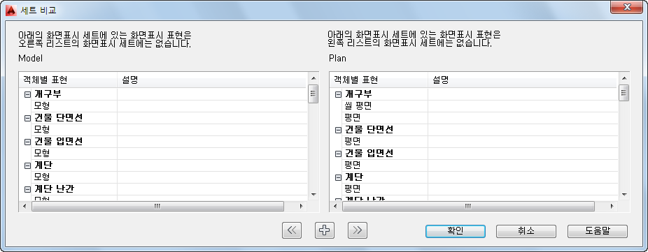

다음 과정에 따라 두 개의 화면표시 세트 간에 화면표시 표현 할당값의 차이를 확인하십시오.
세트 비교 대화상자가 두 개의 리스트를 표시합니다. 각 리스트는 특정 화면표시 세트에 지정되었지만 인접 열의 화면표시 세트에는 지정되지 않은 화면표시 표현을 포함합니다.
화면표시 세트를 비교하여 다른 화면표시 표현 할당값 확인
세트 비교 대화상자를 사용하여 하나 이상의 화면표시 표현을 둘 중 하나의 화면표시 세트에 지정할 수 있습니다.
 를 클릭합니다.
를 클릭합니다.
 | 원하는 작업... | 할 일... |
| 왼쪽의 화면표시 표현을 오른쪽의 화면표시 세트에 지정 | 왼쪽에 있는 화면표시 세트 아래의 화면표시 표현 이름을 선택한 후  을 클릭합니다. |
| 오른쪽의 화면표시 표현을 왼쪽의 화면표시 세트에 지정 | 오른쪽에 있는 화면표시 세트 아래의 화면표시 표현 이름을 선택한 후  을 클릭합니다. |
| 두 개의 화면표시 세트가 동일한 할당값을 가지도록 모든 화면표시 표현을 다른 화면표시 세트에 지정 |  을 클릭합니다. |
