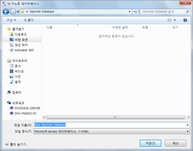

다음 절차에 따라 키노트 저장 및 검색에 필요한 테이블과 조회가 모두 포함된 빈 Microsoft
Access 데이터베이스를 작성하십시오. 이 단계가 키노트 편집기를 사용하여 새 키노트 데이터베이스를 작성하는 첫 단계입니다.
새 키노트 데이터베이스라는 노드가 키노트 편집기에 표시됩니다.

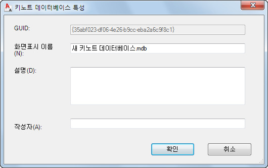

키노트 저장 및 검색에 필요한 테이블과 조회가 모두 포함된 빈 Microsoft® Access 데이터베이스가 작성됩니다. 새 데이터베이스는 GUID 필드에 표시된 전역 고유 식별자가 있으며 사용자가 제공한 화면표시 이름의 루트 노드로 키노트 편집기에 표시됩니다.
이제 키노트 편집기로 데이터베이스 채우기를 시작하여 그룹 및 개별 키노트를 추가할 수 있습니다.
