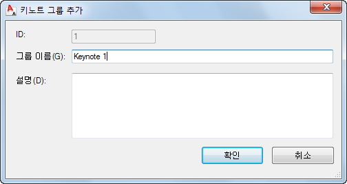

    읽기 전용의 ID 필드에 현재 추가 중인 키노트의 데이터베이스 식별자를 보여주는 키노트 추가 대화상자가 표시됩니다.
  5. 키 및 노트를 입력하고 확인을 클릭합니다.
    정의한 키노트는 계층 구조 트리 뷰에 새 노드로 표시됩니다.
