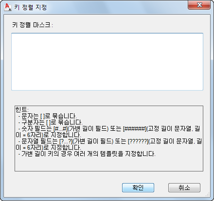

  3. 을 클릭하여 키 정렬 지정 대화상자를 표시합니다.
  4. 키 정렬 지정 대화상자에 선택한 데이터베이스의 각 키 패턴에 대한 키 정렬 마스크를 입력합니다. 각 마스크에 대해 다른 줄을 사용합니다.
