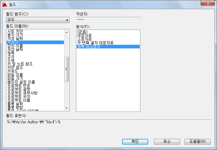

도면의 어디에나 필드를 작성할 수 있습니다. 필드를 직접 삽입하고 다른 요소 내에 삽입하지 않으면 여러 줄 문자 요소로 작성됩니다.
 를 클릭합니다.
를 클릭합니다.
예를 들어, 플롯 날짜 필드를 삽입하려면 날짜 형식을 지정해야 합니다.
| 원하는 작업... | 할 일... |
| 필드 직접 삽입 | 도면 영역에서 필드를 삽입할 위치를 클릭합니다. |
| 필드의 높이 변경 | 명령행에 h(높이)를 입력한 후 Enter 키를 누릅니다. 새 높이를 입력하고 Enter 키를 다시 누릅니다. 그런 다음 삽입점을 선택합니다. |
| 미리보기 커서의 방향 변경 | j(자리맞추기)를 입력하고 Enter 키를 누릅니다. 원하는 방향에 대한 조합을 입력하고 Enter 키를 누릅니다. 그런 다음 삽입점을 선택합니다. |
도면에 삽입된 날짜 필드
