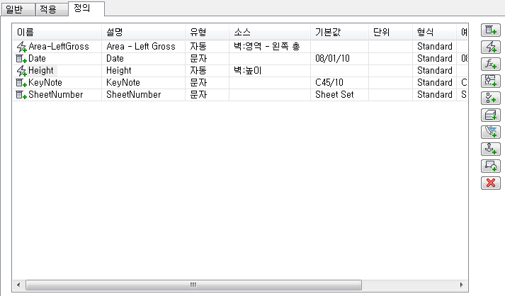

다음 과정에 따라 특성 세트 정의에 필드를 삽입하십시오.

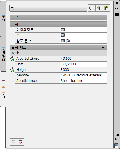

특성 세트 정의에 필드를 삽입하면 그 필드는 특성 세트가 부착된 객체나 객체 스타일의 특성에 나타납니다.
키노트, 날짜 및 시트 번호 필드가 있는 벽 특성

| 삽입할 항목 … | 할 일... |
| 날짜/시간, 문서, 하이퍼링크, 객체, 시스템 변수, 디젤 표현식 또는 플롯 필드 | AutoCAD 도움말의 "문자에 필드 사용"을 참고하십시오. |
| 프로젝트 필드 | 프로젝트 필드 선택을 참고하십시오. |
| 시트 세트 필드 | 시트 세트 필드 선택을 참고하십시오. |
| 키노트 필드 | 키노트 필드 선택을 참고하십시오. |
| 데이터베이스 필드 | 데이터베이스 필드 선택을 참고하십시오. |
