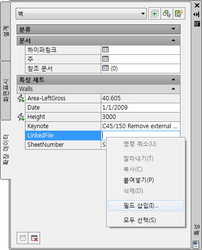

다음 과정에 따라 개별 객체의 특성에 필드 자리 표시자를 삽입하십시오.
수동 특성을 필요 시 채울 필드의 자리 표시자로 작성하여 개별 객체의 특성에 필드를 추가할 수 있습니다. 객체마다 다르며 업데이트할 수 있어야 하는 정보를 추가하려는 경우에 유용합니다.
자리 표시자 작성
자리 표시자에 필드 삽입
 를 클릭합니다.
를 클릭합니다.
  을 클릭하여 수동 특성을 작성합니다.
을 클릭하여 수동 특성을 작성합니다.  을 클릭합니다.
을 클릭합니다.
| 삽입할 항목 … | 할 일... |
| 날짜/시간, 문서, 하이퍼링크, 객체, 시스템 변수, 디젤 표현식 또는 플롯 필드 | AutoCAD 도움말의 "문자에 필드 사용"을 참고하십시오. |
| 프로젝트 필드 | 프로젝트 필드 선택을 참고하십시오. |
| 시트 세트 필드 | 시트 세트 필드 선택을 참고하십시오. |
| 키노트 필드 | 키노트 필드 선택을 참고하십시오. |
| 데이터베이스 필드 | 데이터베이스 필드 선택을 참고하십시오. |
| 원하는 작업... | 할 일... |
| 날짜/시간, 문서, 하이퍼링크, 객체, 시스템 변수, 디젤 표현식 또는 플롯 필드 삽입 | AutoCAD 도움말의 "문자에 필드 사용"을 참고하십시오. |
| 프로젝트 필드 삽입 | 프로젝트 필드 선택을 참고하십시오. |
| 시트 세트 필드 삽입 | 시트 세트 필드 선택을 참고하십시오. |
| 키노트 필드 삽입 | 키노트 필드 선택을 참고하십시오. |
| 데이터베이스 필드 삽입 | 데이터베이스 필드 선택을 참고하십시오. |
이 예제에서는 필드 범주에서 링크를 선택한 다음 파일을 하이퍼링크로 선택하여 다른 파일에 하이퍼링크를 삽입합니다.
