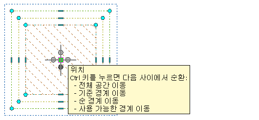

다음 과정에 따라 그립을 사용하여 개별 공간 경계를 다른 위치로 이동하십시오. 간격띄우기 경계에 대해 수동을 선택한 경우에만 개별 경계를 이동할 수 있습니다.
연관 공간의 경우 순 경계, 사용 가능한 경계 및 총 경계만 이동할 수 있습니다. 기준 경계는 경계 객체에 결합되어 있습니다.
| 원하는 작업... | 방법... |
| 전체 공간 이동 | 공간을 원하는 위치로 이동하고 클릭하여 놓습니다. |
| 공간의 기준 경계 이동 | 위치 그립을 클릭하고 누른 상태에서 Ctrl 키를 눌러 기준 경계 이동 모드로 전환합니다. 그런 다음 기준 경계를 원하는 위치로 이동하고 클릭하여 놓습니다. |
| 공간의 순 경계 이동 | 위치 그립을 클릭하고 누른 상태에서 Ctrl 키를 두 번 눌러 순 경계 이동 모드로 전환합니다. 그런 다음 순 경계를 원하는 위치로 이동하고 클릭하여 놓습니다. |
| 공간의 사용 가능한 경계 이동 | 위치 그립을 클릭하고 누른 상태에서 Ctrl 키를 세 번 눌러 사용 가능한 경계 이동 모드로 전환합니다. 그런 다음 사용 가능한 경계를 원하는 위치로 이동하고 클릭하여 놓습니다. |
| 공간의 총 경계 이동 | 위치 그립을 클릭하고 누른 상태에서 Ctrl 키를 네 번 눌러 총 경계 이동 모드로 전환합니다. 그런 다음 총 경계를 원하는 위치로 이동하고 클릭하여 놓습니다. |
