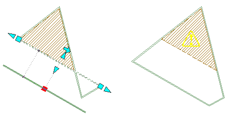

연관 공간의 경계 객체를 업데이트(예: 벽을 다른 위치로 이동)할 때 공간이 업데이트되지 않습니다. 솔루션 팁 아이콘이 표시되는 경우도 있고 업데이트되지 않는 경우도 있습니다.
특성 팔레트에서 연관 설정이 예로 설정되어 있는지 확인하십시오. 실수로 아니오로 설정한 경우 공간의 경계 객체에 대한 연관성이 손실됩니다. 공간이 더 이상 업데이트되지 않지만 솔루션 팁 아이콘도 표시되지 않습니다.
