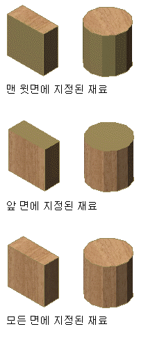

객체면별 재료 할당값 지정
주: 재료 정의를 객체에 지정한 후 객체의 각 면에 대한 표면 해치를 편집할 수 있습니다.

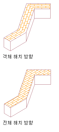

  13. 방향을 클릭한 후 해치의 방향을 지정합니다.
    원하는 작업... 방법...
    객체의 방향에 상관 없이 해치 방향을 객체로 지정 객체를 선택합니다.
    해치 방향을 WCS로 지정 전역을 선택합니다.
    표면 해치 방향 지정
