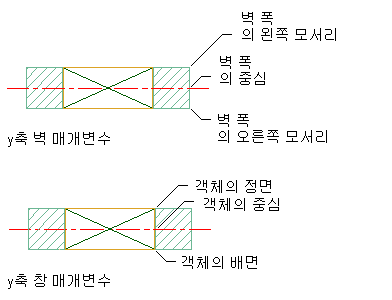

  2. Y 축을 따르는 앵커에 대한 참조점을 선택합니다.
    원하는 작업... 할 일...
    벽의 왼쪽 모서리를 참조점으로 사용 (Y)내에 위치의 시작에서 벽 폭의 왼쪽 모서리를 선택합니다.
    벽의 중심을 참조점으로 사용 (Y)내에 위치의 시작에서 벽 폭의 중심을 선택합니다.
    벽의 오른쪽 모서리를 참조점으로 사용 (Y) 내의 위치의 시작에서 벽 폭의 오른쪽 모서리를 선택합니다.

  4. 측정할 개구부의 위치를 선택합니다.
    원하는 작업... 할 일...
    개구부의 앞쪽 측정 대상에 대해 객체의 앞을 선택합니다.
    개구부의 중심 측정 대상에서 객체의 중심을 선택합니다.
    개구부의 뒷쪽 측정 대상에 대해 객체의 뒤를 선택합니다.
