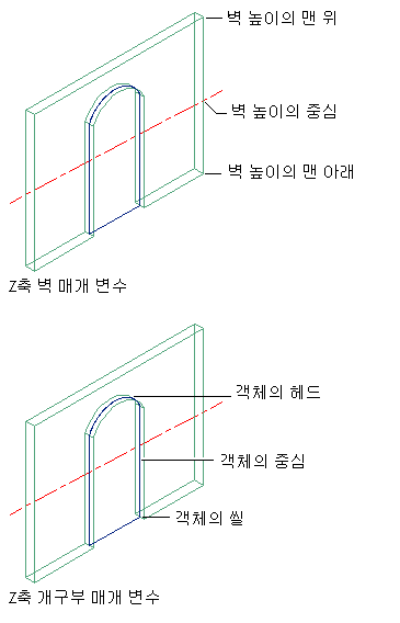

다음 과정에 따라 개구부가 부착되는 벽에서 개구부의 수직 위치를 변경하십시오.
또한 위치 그립을 사용하여 개구부의 수직 위치를 변경할 수 있습니다.
개구부의 수직 위치 변경
을 클릭합니다. 또는 특성 팔레트에서 앵커 설정에 액세스할 수 있습니다.
| 원하는 작업... | 할 일... |
| 벽 높이의 아래를 참조점으로 사용 | 수직 Z에 위치의 시작에서 벽 높이의 맨 아래를 선택합니다. |
| 벽 높이의 중심을 참조점으로 사용 | 수직 Z에 위치의 시작에서 벽 높이의 중심을 선택합니다. |
| 벽 높이의 상단을 참조점으로 사용 | 수직 Z에 위치의 시작에서 벽 높이의 맨 위를 선택합니다. |
끝점에서 시작점까지 측정할 음수 값을 사용합니다.
| 벽 개구부의 맨 아래 측정 | 대상에 대해 객체의 씰을 선택합니다. |
| 벽 개구부의 중심 측정 | 대상에서 객체의 중심을 선택합니다. |
| 벽 개구부의 맨 위 측정 | 대상에 대해 객체의 헤드를 선택합니다. |
