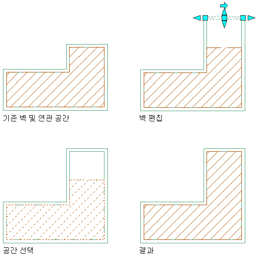

선택에 따라 선택된 공간만 업데이트하거나 도면에 있는 모든 연관 공간을 업데이트할 수 있습니다.
  다음과 같은 경우에 수동 업데이트가 필요할 수 있습니다.
- 연관 공간의 자동 업데이트가 비활성화되어 있고 연관 공간의 경계 객체가 수정된 경우
- 공간의 자동 업데이트가 비활성화되어 있는 동안 새 경계 객체가 추가된 경우
- 연관 공간을 생성하는 동안 문제가 발생하여 자동 업데이트를 수행할 수 없는 경우
주: 이전에는 동결되거나 숨겨진 도면층에 있는 객체가 공간 업데이트에 포함되지 않았습니다. 이제는 동결되거나 숨겨진 객체가 해당 공간 바운딩 특성이 예로 설정된 경우 공간 업데이트에 포함됩니다.
연관 공간의 자동 업데이트가 비활성화되어 있고 경계 간격띄우기 계산을 위해 영역 계산 표준이 선택되어 있는 경우 자동 업데이트를 다시 활성화하거나 공간을 수동으로 업데이트하면 표준의 규칙은 변경된 공간에만 적용됩니다.
