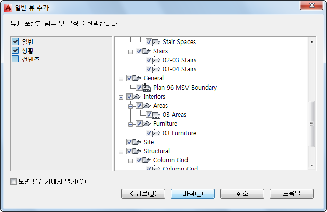

다음 과정에 따라 뷰 도면에서 참조할 구성인 컨텐츠를 선택하십시오. 기본적으로 각 구성은 외부 참조로 부착됩니다.
구성을 선택하는 것은 뷰 도면 작성의 핵심입니다. 뷰 도면은 주로 참조된 구성으로 이루어집니다.
구성을 보다 쉽게 선택할 수 있는 여러 가지 방법이 있습니다.
| 원하는 작업... | 할 일... |
| 뷰 도면에 포함할 전체 범주 선택 | 범주를 선택합니다. 범주의 모든 구성은 자동으로 선택됩니다. 나중에 구성을 범주에 추가하면, 추가한 구성도 뷰 도면에 포함됩니다. |
| 뷰 도면에 포함할 구성 선택 | 필요에 따라 범주를 확장하고 구성을 선택합니다. |
| 뷰 도면에서 범주 제외 | 범주의 상자 선택을 해제합니다. 범주의 모든 구성이 자동으로 지워집니다. |
| 뷰 도면에서 구성 제외 | 구성을 지웁니다. |
| 구성을 뷰 도면에 부착 | 구성을 선택하고 마우스 오른쪽 버튼을 클릭한 후 부착으로 전체 설정을 클릭합니다. 주: 외부 참조 부착은 뷰의 기본 삽입 방법입니다. 부착으로 전체 설정 명령을 사용할 수 없는 경우에는 구성이 이미 부착되어 있는 것입니다.  |
| 뷰 도면에서 구성 중첩 | 구성을 선택하고 마우스 오른쪽 버튼을 클릭한 후 중첩으로 전체 설정을 클릭합니다. 주:  중첩으로 전체 설정 명령을 사용할 수 없는 경우에는 구성이 이미 중첩된 것입니다.  |
