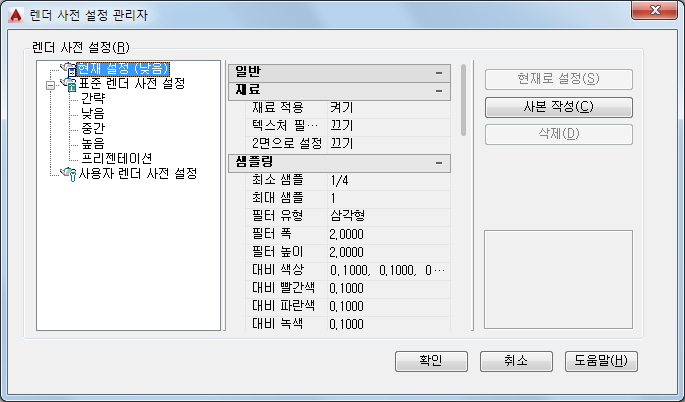

트리 뷰 창에는 현재 도면과 함께 저장된 표준 및 사용자 사전 설정이 표시됩니다. 새 사전 설정은 항상 사용자 렌더 사전 설정 분기에 추가됩니다. 또한 리본의 렌더 패널에 있는 렌더 사전 설정 리스트와 고급 렌더 설정 팔레트에도 표시됩니다. 트리 뷰에서 사전 설정을 끌어 해당 순서를 변경할 수 있습니다. 사용자 렌더 사전 설정만 삭제될 수 있습니다.
표준 렌더 사전 설정을 변경하면 사전 설정 이름 앞에 별표가 붙습니다. 렌더링된 결과가 사용하기에 적합하면 리본의 렌더 패널에 있는 사전 설정 리스트 또는 고급 렌더 설정 팔레트에 새 이름을 입력하여 사전 설정을 저장할 수 있습니다.
렌더러에서 사용하도록 할 사전 설정은 현재로 설정해야 합니다. 렌더 사전 설정 관리자에서 현재로 설정 버튼을 클릭하여 사전 설정을 현재로 설정할 수 있습니다. 그렇지 않으면 렌더링 프로세스에서는 리본 또는 고급 렌더 설정 팔레트에 표시된 사전 설정을 사용합니다.
