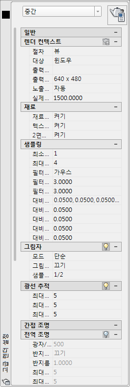

렌더 설정 팔레트 정보
렌더 설정 팔레트에는 미리 정의된 렌더 설정과 사용자 설정을 비롯하여 렌더러의 주 컨트롤이 포함되어 있습니다.
RPREF를 사용하여 열 수 있는 렌더 설정 팔레트에는 미리 정의된 렌더 설정과 사용자 설정을 비롯하여 렌더러의 주 컨트롤이 포함되어 있습니다.
팔레트는 기본에서 고급 설정까지 몇 가지 섹션으로 나뉘어집니다. 일반 섹션은 사용자 모형이 렌더되는 방법, 재료와 그림자가 처리되는 방법 및 앤티앨리어싱이 수행되는 방법에 영향을 주는 설정을 포함합니다. (앤티앨리어싱은 곡선의 경계 또는 모서리에서 계단 현상을 부드럽게 합니다.) 광선 추적 섹션은 음영처리가 발생하는 방식을 조정합니다. 간접 조명 섹션은 조명 특성, 장면이 조명되는 방법 및 전역 조명과 파이널 게더링이 처리되는지 여부를 조정합니다. 또한 이미지가 기대했던 대로 렌더되지 않은 이유를 이해하는 데 도움이 되는 진단 컨트롤도 있습니다.
렌더 사전 설정
드롭다운 리스트는 렌더 사전 설정이라고 하는 미리 정의된 렌더 설정의 집합을 제공합니다. 렌더 사전 설정은 렌더러가 다양한 품질의 이미지를 생성하도록 하는 설정 그룹을 저장합니다. 표준 사전 설정은 빠른 테스트 이미지를 위한 초안 품질로부터 포토리얼리스틱 이미지를 제공하는 프리젠테이션 품질에 이르기까지 다양합니다. 또한 사용자 사전 설정을 작성할 수 있는 렌더 사전 설정 관리자를 열 수도 있습니다.
