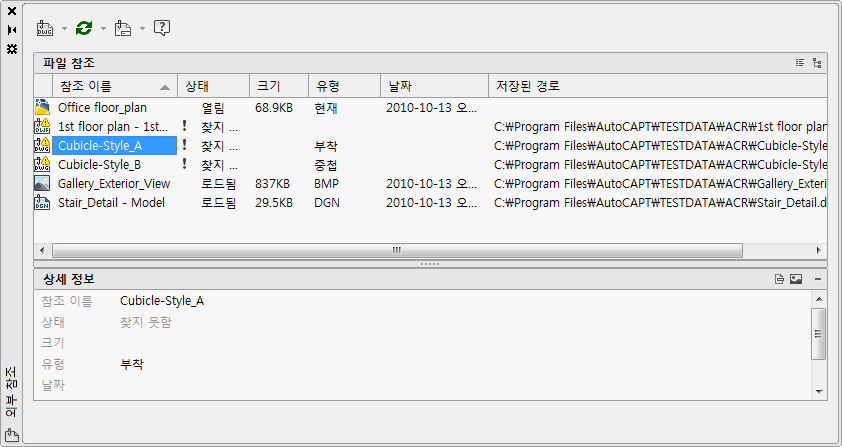

파일 참조
- 리스트 및 트리 뷰 버튼
버튼을 클릭하면 리스트와 트리 뷰 간에 전환됩니다.
- 참조된 파일의 리스트
- 상태, 크기 및 작성 날짜 같은 정보를 포함하여 현재 도면의 참조 리스트를 표시합니다.
파일 이름을 편집하려면 파일 이름을 두 번 클릭합니다. 경로 유형을 변경하려면 유형 아래의 셀을 두 번 클릭합니다.
세부 정보
선택한 참조의 정보 또는 미리보기 이미지를 표시합니다.
- 상세 정보 표시 및 썸네일 미리보기 버튼
버튼을 클릭하면 상세 정보 표시에서 썸네일 미리보기로 전환됩니다.
- 미리보기 이미지
- 파일 참조에서 선택된 파일의 썸네일 이미지를 표시합니다.
- 상세 정보 표시
- 파일 참조에서 선택된 파일에 대한 정보를 제공합니다. 오른쪽 열을 클릭하여 일부 정보를 수정할 수 있습니다.
