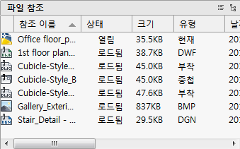

옵션 리스트
다음과 같은 옵션이 표시됩니다.
리스트 뷰
나열된 정보에는 참조 이름, 상태, 파일 크기, 파일 유형, 작성 날짜 및 저장된 경로가 포함됩니다.
참조 이름
참조 이름 열에는 항상 현재 도면이 첫 번째 항목으로 표시되며 그 뒤에는 부착된 순서대로 나열되는 추가 부착 파일이 표시됩니다.
상태
다음과 같이 참조된 파일의 상태가 표시됩니다.
  • 로드됨 - 참조된 파일이 도면에 현재 부착되어 있습니다.
  • 언로드됨 - 참조된 파일이 도면에서 언로드된 것으로 표시되어 있습니다.
  • 찾지 못함 - 참조된 파일이 유효한 검색 경로에 더 이상 존재하지 않습니다.
  • 해석되지 않음 - 참조된 파일을 읽을 수 없습니다.
  • 고립됨 - 참조된 파일이 해석되지 않음 상태에 있는 다른 파일에 부착되어 있습니다.
  • 참조되지 않음 - 참조된 파일을 분리하는 대신 삭제 또는 지우기 도구로 제거합니다.
크기
부착된 파일 참조의 크기입니다.
유형
참조된 파일의 파일 유형입니다. 도면(외부 참조) 파일은 부착 또는 중첩으로 표시되고, 래스터 이미지의 파일 형식이 표시되며, DWF, DWFx, DGN 및 PDF 언더레이는 각각의 파일 유형으로 나열됩니다.
날짜
참조된 파일이 작성되었거나 마지막으로 저장된 날짜입니다.
저장된 경로
참조된 파일이 부착될 때 도면과 함께 저장된 경로를 표시합니다.

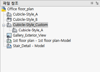

트리 뷰
트리 뷰의 맨 위 단계에는 항상 현재 도면이 표시됩니다. 참조된 파일은 다음 단계에 표시됩니다. 자체적으로 내포된 파일 참조를 포함하는 참조된 파일을 열어 해당 하위 단계를 표시할 수 있습니다. 트리 뷰에서 선택할 때는 한 번에 하나의 파일 참조만 선택할 수 있습니다.
