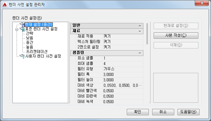

이미지를 렌더링하기 위해 재사용 가능한 렌더링 매개변수인 렌더 사전 설정을 지정합니다.
재사용 가능한 렌더링 매개변수는 렌더 사전 설정으로 저장됩니다. 설치된 렌더 사전 설정 세트로부터 선택하거나 사용자 렌더 사전 설정을 작성할 수 있습니다. 렌더 사전 설정은 비교적 빠른 렌더링 미리보기에 일반적으로 적합합니다. 그 외는 느리지만 고품질 렌더링에 작성될 수 있습니다.
다음과 같은 옵션이 표시됩니다.
현재 도면에 저장된 모든 사전 설정의 트리 뷰 리스트를 표시합니다. 렌더 사전 설정에는 표준 및 사용자의 두 가지 유형이 있습니다.
표준 및 사용자 렌더 사전 설정 트리는 끌어서 순서를 바꿀 수 있습니다. 마찬가지로, 다중 사용자 사전 설정이 있는 경우 같은 방식으로 재정리할 수 있습니다. 표준 렌더 사전 설정 리스트 내부에서 표준 사전 설정을 재정리할 수 없습니다.
고급 렌더 설정 팔레트의 특성과 유사한 설정을 제공합니다.
선택한 렌더 사전 설정의 이름을 지정합니다. 사용자 사전 설정의 이름을 변경할 수도 있습니다. 표준 사전 설정 이름은 변경할 수 없습니다.
선택한 사전 설정의 설명을 표시합니다.
선택한 사전 설정과 연관된 정지 이미지의 이름을 나열합니다. 이것을 통해 렌더 설정이 렌더 이미지에 주는 효과를 볼 수 있습니다.
[...]를 클릭하여 작성한 사전 설정의 썸네일 이미지를 찾아보고 선택할 수 있는 이미지 지정 대화상자(표준 파일 선택 대화상자)를 엽니다.

선택한 렌더 사전 설정을 렌더러에 사용될 사전 설정으로 설정합니다.
사전 설정을 복사합니다. 복사 렌더 사전 설정 대화상자가 표시됩니다.
선택한 사용자 렌더 사전 설정을 삭제합니다. 표준 사전 설정은 삭제할 수 없습니다.
선택한 렌더 사전 설정과 연관된 썸네일 이미지를 표시합니다. 썸네일 이미지가 표시되지 않으면 사전 설정 정보의 썸네일 이미지 설정에서 하나를 선택할 수 있습니다.
