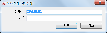

복사 렌더 사전 설정 대화상자
기존 렌더 사전 설정의 사본을 작성합니다.
기존 렌더 사전 설정을 기반으로 사본을 작성하여 고유한 사용자 사전 설정을 정의할 수 있습니다. 복사된 사전 설정의 이름 및 설명을 지정할 수 있습니다. 새 사전 설정은 렌더 사전 설정 관리자에서 렌더 사전 설정 리스트의 사용자 렌더 사전 설정 중 하나로 표시됩니다.
옵션 리스트
다음과 같은 옵션이 표시됩니다.
이름
복사된 사전 설정의 이름을 지정합니다. 사전 설정 이름은 유일해야 합니다.
설명
사용자 사전 설정의 설명을 추가합니다.
사용자 사전 설정이 사용될 경우 생성되는 렌더링 효과를 설명합니다. 이 설명은 사전 설정의 이름보다 더 상세하게 작성할 수 있습니다.
새 렌더 사전 설정을 정의한 후 렌더 사전 설정 리스트에서 선택하고 원하는 렌더링 설정을 해당 사전 설정과 함께 저장할 수 있습니다.
