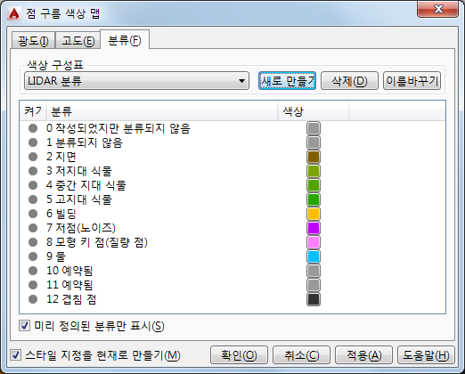

분류 스타일 지정에 대해 색상 구성표 사용자화
  1. 점 구름 탭 시각화 패널 색상 매핑을 클릭합니다.
  2. 색상 매핑 대화상자에서 분류 탭을 클릭합니다.
  3. 각 분류에 해당하는 점 구름 점의 표시를 조정하려면 켜기/끄기 아이콘을 클릭하여 표시를 켜거나 끕니다.
  4. 분류에 지정된 색상을 변경하려면 해당 색상 사각형을 클릭하고 새 색상을 선택합니다.
