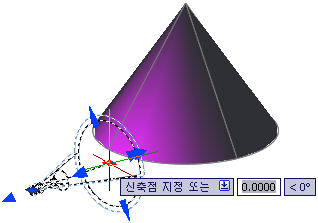

도면의 모든 라이트에는 라이트 배치 후에 변경할 수 있는 일반 및 특정 조명 특성이 있습니다.
일반 특성
라이트를 선택하면 특성 검사기에서 해당 특성을 변경할 수 있습니다.
다음 특성은 모든 라이트에 공통적으로 포함됩니다.

스폿라이트 특성: 핫스폿 및 감소
스폿라이트의 라이트가 표면에 비춰지면, 최대 라이트 영역이 광도가 낮은 영역에 의해 둘러싸입니다.
- 핫스폿 원추 각도. 광선의 가장 밝은 부분을 정의합니다. 광선 각도라고도 합니다.
- 폴오프 원추 각도. 라이트의 전체 원추를 정의합니다. 필드 각도라고도 합니다.
- 급속 쇠퇴 영역. 핫스폿과 폴오프 각도 사이의 영역입니다.
핫스폿 각도와 폴오프 각도 사이의 차가 클수록 광선의 모서리는 더 부드러워집니다. 핫스폿 각도와 폴오프 각도가 거의 같으면 광선의 모서리가 선명합니다. 두 값 모두 0~160도 사이의 범위를 가질 수 있습니다. 핫스폿과 폴오프 그립으로 이 값을 직접 조정할 수 있습니다.
