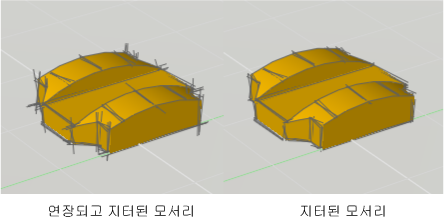

선 연장, 지터 등의 모서리 수정자는 개념적 단계의 모형을 가시화합니다. 지터는 연필로 스케치한 것처럼 선을 나타냅니다. 선 연장은 또 다른 종류의 손으로 그린 효과를 나타냅니다.
주: 플롯 스타일은 지터 모서리를 적용한 객체에 사용할 수 없습니다.
