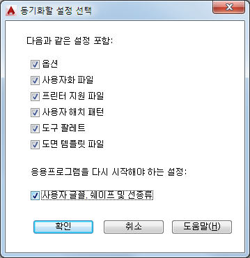

Autodesk 360과 동기화할 설정을 지정합니다.
다음과 같은 옵션이 표시됩니다.
사용자 프로파일 및 옵션 대화상자에서 지정한 모든 기타 설정을 동기화합니다.
모든 CUI 및 CUIx 파일, 메뉴 파일, 작업공간 설정, 사용자 아이콘 등이 포함됩니다.
프린터 구성 파일(PC3), 프린터 설명 파일(PMP) 및 플롯 스타일 테이블(CTB, STB)이 포함됩니다.
모든 사용자 해치 패턴(PAT) 파일이 포함됩니다.
모든 도구 팔레트(ATC, AWS) 파일이 포함됩니다.
도면 템플릿(DWT) 파일이 포함됩니다.
동기화되는 전체 파일 형식 리스트를 보려면 아래에서 사용자 설정 마이그레이션 및 전송 비교를 참조하십시오.
