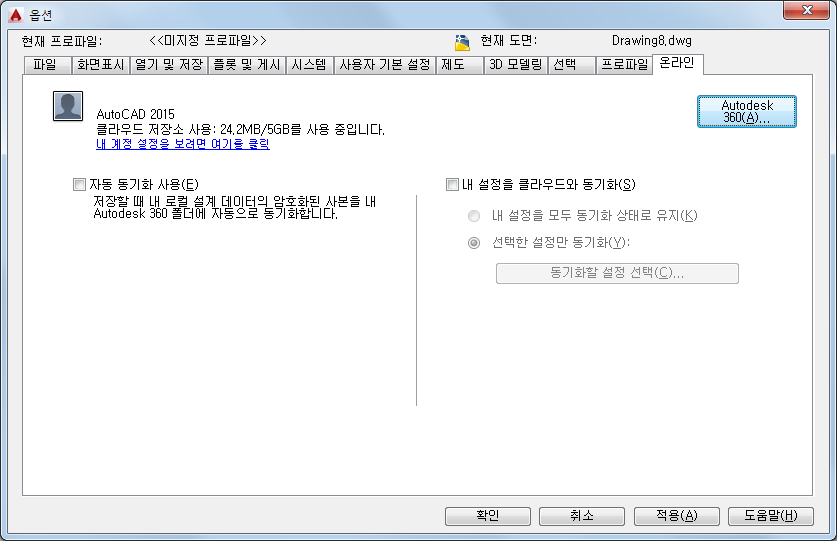

온라인 탭(옵션 대화상자)
Autodesk 360에서 온라인으로 작업하기 위한 옵션을 설정하고 클라우드 계정에 저장된 설계 문서에 액세스할 수 있도록 합니다.
옵션 리스트
다음과 같은 옵션이 표시됩니다.
클라우드 저장소 사용
내 계정 설정을 보려면 여기를 클릭하십시오.
Autodesk 계정에 로그인합니다. 그러면 사용 중인 계정 리소스의 양을 표시하는 Autodesk 360 제품 및 서비스 윈도우가 열립니다.
자동 동기화 사용
도면 및 링크된 파일(예: 외부 참조)을 Autodesk 360에 자동으로 복사합니다. (ONLINEDOCMODE 시스템 변수)
보안을 위해 파일은 전송 중에 암호화됩니다.
Autodesk 360
Autodesk 360 문서 리스트 및 폴더를 검색기에서 엽니다. (ONLINEDOCS 명령)
내 설정을 클라우드와 동기화
Autodesk 360을 통해 원격으로 액세스하기 위해 사용자화된 응용프로그램 설정의 동기화를 시작하거나 중지합니다.
내 설정을 모두 동기화 상태로 유지
지원되는 모든 사용자화된 응용프로그램 설정을 동기화합니다.
선택한 설정만 동기화
지정한 사용자화된 응용프로그램 설정만 동기화합니다.
동기화할 설정 선택
Autodesk 360을 통해 동기화되는 사용자화된 응용프로그램 설정을 지정합니다. (ONLINESYNCSETTINGS 명령)
