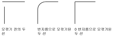

모깎기 반지름이란 모깎기된 객체를 연결하는 호의 반지름입니다. 모깎기 반지름을 변경하면 이후 모깎기에도 적용됩니다. 모깎기 반지름을 0으로 설정하면 모깎기된 객체는 서로 교차할 때까지 잘리거나 연장되지만 호가 만들어지지는 않습니다.
팁: Shift 키를 누른 상태에서 객체를 선택하면 현재 모깎기 반지름을 값 0으로 재지정할 수 있습니다.
