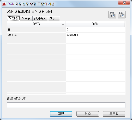

해당 셀은 기본 매핑으로 자동 설정됩니다. 다음 중 현재 작업 중인 매핑 설정에 따라 특성이 추가됩니다. 대상 셀(오른쪽 열)이 비어 있을 때는 항상 기본 시스템 매핑을 사용합니다. 도면층 탭의 오른쪽 열에서만 값을 수정할 수 있습니다. 왼쪽 열은 편집할 수 없습니다. 현재 매핑 설정에 도면층/수준을 추가하려면 특성 추가 버튼을 사용하십시오.
새 매핑 설정: DGN 설정 가져오기/내보내기 대화상자에서 새 매핑 설정을 작성하여 DGN 매핑 설정 수정 대화상자를 액세스한 경우, 가져온 DGN 파일에 정의된 모든 수준 또는 현재 도면 파일에 정의된 모든 배치로 행이 채워집니다.
기존 매핑 설정: DGN 설정 가져오기 또는 내보내기 대화상자에서 표준이 아닌 다른 설정을 편집할 때를 비롯하여, 기존 매핑 설정을 편집할 때는 가져온 DGN 파일이나 내보낸 도면 파일에서 유도해 낸 특성을 매핑 테이블에 표시하지 않습니다.

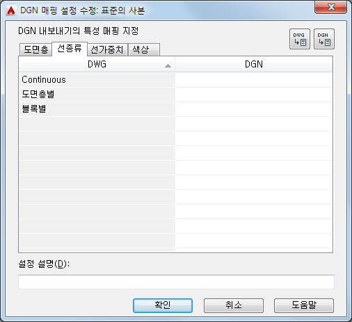

선종류 탭의 오른쪽 열을 편집하여 선종류 및 선 스타일을 매핑할 수 있습니다. 오른쪽 열에서 셀을 선택한 다음, 드롭다운 리스트를 클릭하고 왼쪽 열의 특성을 매핑할 선종류 또는 선 스타일을 선택합니다. 드롭다운 리스트에서 기타를 선택하면 매핑 설정에 사용할 선종류를 로드할 수 있습니다. 왼쪽 열은 편집할 수 없습니다. 현재 매핑 설정에 선종류/선 스타일을 추가하려면 특성 추가 버튼을 사용하십시오.
매핑 설정 내보내기: DGN 설정 내보내기 대화상자에서 새 설정을 작성하여 DGN 매핑 설정 수정 대화상자에 액세스한 경우, 현재 도면 파일에 정의되어 있는 모든 선종류가 DWG 열에 표시됩니다. 대상 셀이 비어 있으면(오른쪽 열) 기본 시스템 매핑을 사용합니다.
오른쪽 열의 셀에 DGN 선 스타일 이름을 직접 입력할 수 있습니다. 매핑 테이블의 오른쪽 열에 알 수 없는 선 스타일 이름이 추가된 경우, 이를 무시하고 기본값인 연속을 사용합니다.
매핑 설정 가져오기: DGN 설정 가져오기 대화상자에서 새 설정을 작성하여 DGN 매핑 설정 수정 대화상자로 이동한 경우, DGN 파일을 작성할 때 사용한 DGN Seed 파일은 물론 가져온 DGN 파일에 정의되어 있는 모든 DGN 선 스타일이 DGN 열에 표시됩니다.
DWG 열에서 선종류를 다시 매핑할 때는 acad.lin 및 acadiso.lin 파일(파일의 측정 단위 유형에 따라 다름)의 선종류만 매핑이 가능합니다. 사용자 LIN 파일에 저장한 선종류는 지원되지 않습니다.

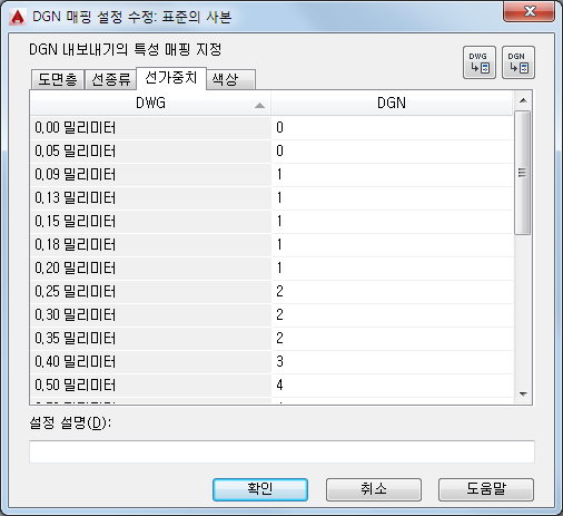

DGN 및 DWG 파일에 사용된 선가중치 중 우수 일치 항목을 보여 주는 사전 정의된 선가중치 세트가 표시됩니다. 오른쪽 열에서 마우스 오른쪽 버튼을 클릭하여 한 개 또는 여러 개의 선가중치를 복사하고 붙여 넣을 수 있습니다. 선가중치 탭의 오른쪽 열에서만 값을 수정할 수 있습니다. 왼쪽 열은 편집할 수 없습니다.

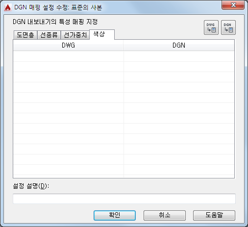

DGN과 DWG 파일 간에 색상 값을 매핑할 수 있습니다. 색상 탭은 기본적으로 비어 있으며 기본 색상 매핑이 사용됩니다. DGN 색상 값 간의 색상 변환은 가장 유사한 AutoCAD 색상 값으로 변환되고, AutoCAD 색상 값은 가장 유사한 DGN 색상 값으로 매핑됩니다. 두 열을 모두 편집할 수 있는 것은 색상 탭뿐입니다. 왼쪽 열의 값은 고유해야 합니다. 색상 매핑을 다시 하려면 원하는 열에서 마우스 오른쪽 버튼을 클릭하고 메뉴에서 색상 추가를 선택합니다.
DGN 열: 마우스 오른쪽 버튼을 클릭한 메뉴에서 색상 추가를 선택하고 유효한 DGN 색상 값을 셀에 추가할 수 있습니다. 유효한 색상 값은 0 - 255, ByLevel 및 ByCell 등입니다. DWG 열에는 해당하는 RGB 값이 자동으로 채워집니다. 셀을 두 번 클릭하고 다른 값을 입력하여 DGN 색상을 수정할 수 있습니다.
DWG 열: 오른쪽 클릭 메뉴에서 색상 추가...를 선택하면 색상 선택 대화상자가 나타납니다. ACI 색상, 트루컬러 또는 색상표의 색상을 추가할 수 있습니다. DGN 열에는 DGN에 해당하는 색상 값이 자동으로 채워집니다. 셀을 클릭하고 드롭다운 리스트에서 옵션을 선택하여 DWG 색상을 수정할 수 있습니다. 드롭다운 리스트에는 표준 색상 리스트는 물론 이전에 DWG 열에 추가한 색상 리스트와 색상 선택 옵션이 표시됩니다.
