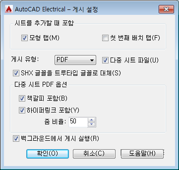

  5. AutoCAD Electrical 게시 설정 대화상자에서 PDF를 게시 유형으로 선택합니다.
  6. 다중 시트 파일을 선택합니다.
  7. SHX 글꼴을 트루타입 글꼴로 대체할지 여부를 선택합니다.
    주: 도면에서 트루타입 문자 글꼴을 사용하는 경우 PDF 파일 내에서 문자를 검색할 수 있습니다. SHX 글꼴을 사용하는 문자 객체는 그래픽으로 그려지므로 PDF 파일로 출력 시 검색할 수 없습니다. 이 옵션을 선택하면 PDF 출력에서 SHX 글꼴을 트루타입 글꼴로 대체하여 문자를 검색할 수 있도록 만들 수 있습니다.
  8. 책갈피 포함을 선택합니다.
  9. 하이퍼링크 포함을 선택합니다.
  10. 이동할 객체에서 PDF 파일이 확대되어 보이는 정도를 제어하는 줌 비율을 정의합니다. 1에서 100 사이의 값을 입력합니다.
  11. 확인을 클릭합니다.
    PDF 및 다중 시트가 미리 선택되어 있는 게시 대화상자가 열립니다.
  12. 필요에 따라 조정합니다.
  13. 게시를 클릭합니다.
