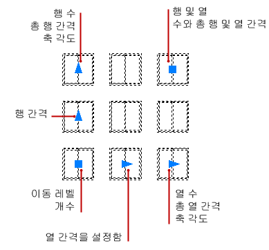

다음 그림은 행, 열, 레벨이 각각 세 개씩 있는 직사각형 배열을 나타냅니다.
주: AutoCAD LT에서는 이 예의 객체를 작성할 수 없지만 여러 배열이 있는 배열을 작성할 수 있습니다.
배열 그립을 끌어서 배열에 있는 행과 열의 수와 간격을 늘리거나 줄일 수 있습니다.
XY 평면의 기준점을 기준으로 배열을 회전할 수 있습니다. 작성 시 행 및 열 축은 서로 직교 상태입니다. 연관 배열의 경우에는 나중에 축 각도를 편집할 수 있습니다.

선택된 경로 배열의 그립을 사용하여 배열 구성을 변경할 수도 있습니다.
일부 그립에는 여러 동작이 있습니다. 그립을 선택하면 빨간색으로 바뀌고 Ctrl 키를 눌러 옵션 간에 순환할 수 있습니다. 명령 프롬프트에 현재 동작이 표시됩니다.
