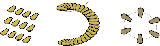

배열이라는 패턴으로 정렬할 객체 사본을 작성합니다.
다음과 같은 세 가지 유형의 배열이 있습니다.
배열 연관성 조정
연관성을 사용하면 항목 간의 관계를 유지하여 배열 전체에서 변경 사항을 빠르게 전파할 수 있습니다. 배열은 연관 또는 비연관일 수 있습니다.
- 연관. 항목이 블록과 비슷한 단일 배열 객체에 포함됩니다. 항목 간격, 수 등의 배열 객체 특성을 편집합니다. 항목 특성을 재지정하거나 항목의 원본 객체를 대치합니다. 항목의 원본 객체를 편집하여 해당 원본 객체를 참조하는 모든 항목을 변경합니다.
- 비연관. 배열의 항목이 독립적인 객체로 작성됩니다. 한 항목을 변경해도 다른 항목에는 영향이 없습니다.
