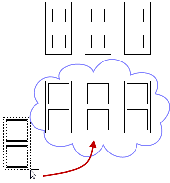

항목 대치
선택한 항목을 다른 객체로 대치합니다. 항목 재지정은 유지됩니다. 원래 원본 객체를 참조하는 모든 항목을 대치하거나 대치할 개별 항목을 선택할 수 있습니다.
이 예에서는 위에 표시된 배열에 있는 6개의 항목 중 3개가 보다 큰 창이 있는 항목으로 대치됩니다.
