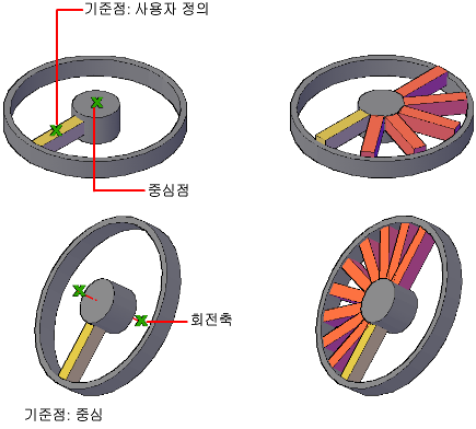

원형 배열 정보
원형 배열에서는 중심점 또는 회전축을 따라 항목이 균일하게 분산됩니다.
중심점을 사용하여 원형 배열을 작성하는 경우 회전축은 현재 UCS의 Z축입니다. 두 점을 지정하여 회전축을 재정의할 수 있습니다.
주: AutoCAD LT에서는 이 예제의 객체를 작성할 수 없지만 회전축을 따라 정렬되는 배열을 작성할 수 있습니다.
배열이 그려지는 방향은 채울 각도에 양수 값을 입력하는지 아니면 음수 값을 입력하는지에 따라 달라집니다. 연관 배열의 경우 특성 윈도우에서 방향을 변경할 수 있습니다.

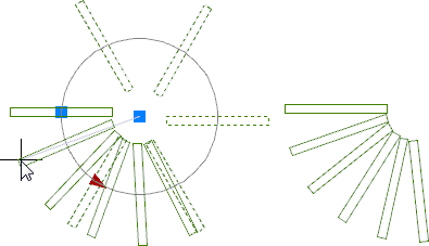

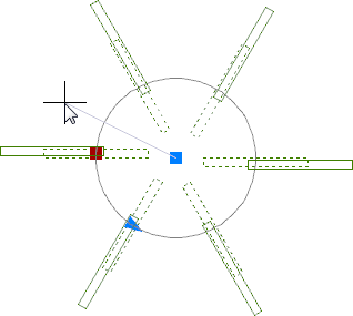

원형 배열 편집
원형 배열 상황에 맞는 메뉴는 배열의 간격, 항목 수 및 레벨을 조정하기 위한 모든 설정을 제공합니다.
또한 선택된 원형 배열의 그립을 사용하여 배열 구성을 변경할 수도 있습니다.
사각형 기준 그립에 마우스를 올려 놓으면 옵션 메뉴에 선택 항목이 제공됩니다. 예를 들어 신축 반지름을 선택한 다음 끌어서 배열 항목과 중심점 사이의 간격을 늘리거나 줄일 수 있습니다.
삼각형 그립을 끌면 채울 각도를 변경할 수 있습니다.
