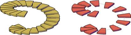

경로 배열 정보
경로 배열에서는 항목이 경로 또는 경로의 일부분을 따라 균일하게 분산됩니다.

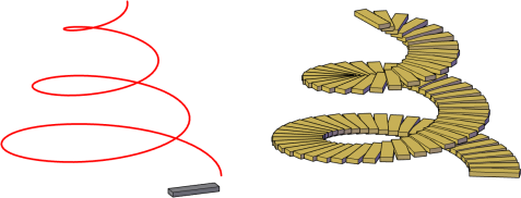

경로는 선, 폴리선, 3D 폴리선, 스플라인, 나선, 호, 원 또는 타원일 수 있습니다.
배열 항목 분산
경로를 따라 항목 분산을 측정하거나 등분할할 수 있습니다.
