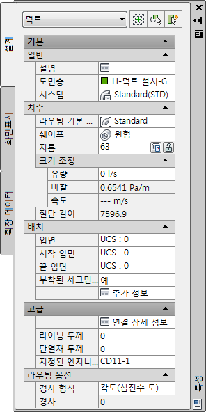

특성 팔레트를 사용하여 덕트의 기본 특성을 수정합니다.
기본 특성은 기본적으로 확장됩니다. 이 특성은 마지막으로 저장된 값을 표시합니다.
일반 | 설명 |
설명 |
객체를 설명합니다(선택 사항). |
도면층 |
선택한 객체의 도면층 스타일을 지정합니다. |
시스템 |
선택한 객체의 시스템 정의를 지정합니다. |
치수 | 설명 |
라우팅 기본 설정 |
선택한 덕트 객체에 대한 라우팅 기본 설정을 지정합니다. |
쉐이프 |
선택한 객체의 쉐이프를 지정합니다. |
크기 |
선택한 객체에 대한 라우팅 기본 설정의 크기를 지정합니다. 선택한 쉐이프에 따라 기본 크기 매개변수가 달라집니다.
덕트 계산기 |
유량, 마찰, 거칠기 및 밀도를 기준으로 덕트 크기를 계산합니다. 쉐이프가 직사각형 또는 타원형인 경우 다른 크기 매개변수를 계산하려면 크기 매개변수 하나를 고정해야 합니다. 주: 자세한 내용은 덕트 크기 계산기를 참고하십시오.
치수 잠금 |
덕트 런을 수정하는 동안 공칭 크기 값을 편집할 수 없도록 합니다. |
크기 조정 | 설명 |
유량 |
선택한 객체의 유량을 지정합니다. 유량 값은 연결된 다중 뷰 부품에서 읽어 옵니다. 연결된 다중 뷰 부품이 없는 경우 값은 0이 됩니다. |
마찰 |
선택한 객체의 사전 정의된 마찰을 표시합니다(읽기 전용). 마찰 값은 선택한 덕트 시스템에서 읽어 옵니다. |
속도 |
절단 길이 |
덕트의 보고된 길이 값을 지정합니다. |

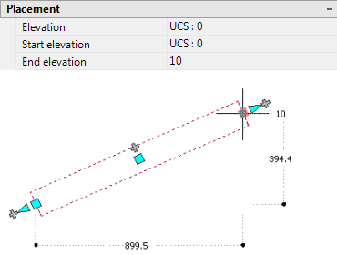

입면 |
덕트 객체의 입면을 지정합니다. |
시작 입면 끝 입면 |
덕트 세그먼트 시작점 및 끝점의 입면을 지정합니다. ![]() 특성 팔레트의 시작/끝 입면 |
