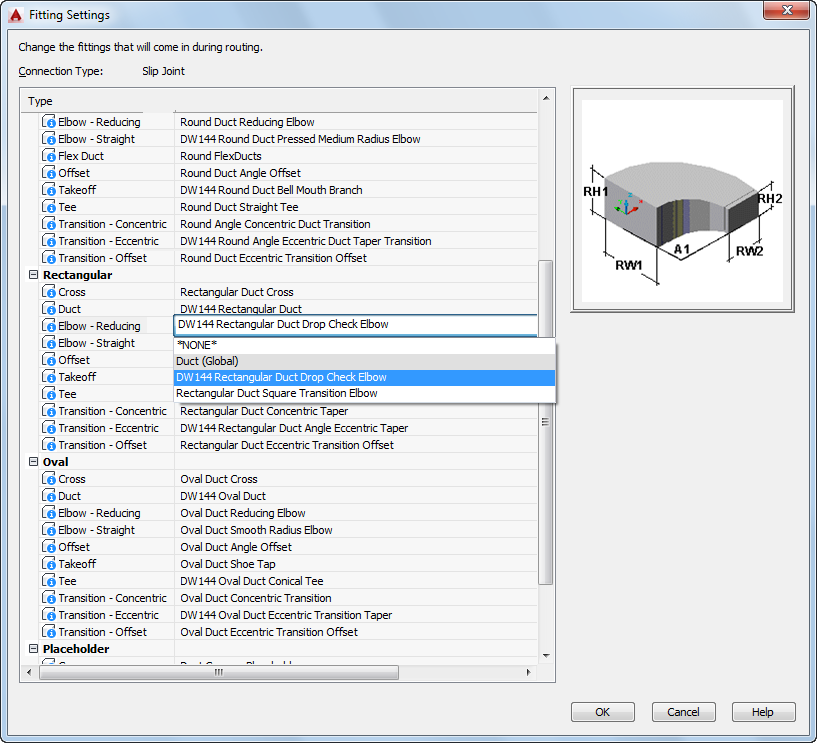

덕트 부품 라우팅 기본 설정에는 엘보, 티, 크로스, 테이크오프 및 트랜지션과 같은 덕트 부품 및 부속에 대한 하나 이상의 크기 범위가 포함됩니다. 크기 범위는 공칭 덕트 크기를 기준으로 구성됩니다. 덕트 런을 배치할 때 지정된 크기 범위의 덕트 부품 및 부속을 사용할 수 있습니다. 사용 가능한 덕트 부품은 선택한 연결 유형에 따라 달라집니다. 다음 예는 글로벌 프로파일의 쉐이프를 기준으로 연결 유형 슬립 접합의 라우팅 기본 설정을 보여 줍니다.
연결 유형을 기준으로 구성된 부품을 보여 주는 라우팅 기본 설정

특정 지정사항에 대해 라우팅 기본 설정을 구성하면 덕트 배치에 적절한 부속이 자동으로 삽입됩니다.
