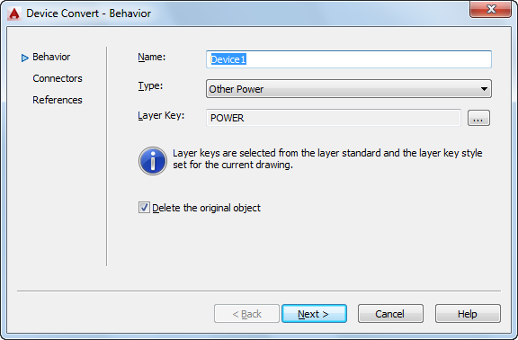

  3. 장치 변환 - 동작 대화상자에서 이름에 장치의 고유한 이름을 입력하고, 유형에서는 작성할 장치의 유형을 선택합니다.
    팁: 장치의 유형 특성은 같은 유형의 객체를 다중 수정해야 하는 경우에 유용할 수 있습니다. 도면의 모든 객체를 신속하게 선택한 다음 LIGHTINGMODIFY와 같은 수정 명령을 사용하여 특정 유형의 객체만 수정할 수 있습니다.
  4. 도면층 키에 대해 을 클릭하여 도면층 키 선택 대화상자를 열고 장치와 연관시킬 도면층 키를 선택한 다음 확인을 클릭합니다.
    선택할 수 있는 도면층 키 리스트는 현재 도면에 지정된 도면층 표준과 도면층 키 스타일에 의해 결정됩니다.
    주: 이 프로세스를 사용하여 장치 및 연관된 장치 스타일을 작성하기 때문에 도면층 키는 개별 장치의 도면층 키는 물론 장치 스타일에 정의되는 도면층 키도 결정합니다.
  5. 원본 객체 삭제를 클릭하여 이전 객체를 새롭게 변환된 객체로 대치합니다.

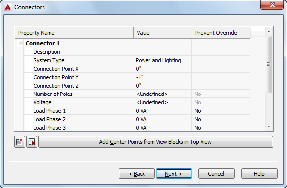

  7. 장치의 전기 연결구에 값을 지정합니다.
    원하는 작업... 할 일...
    연결구에 대한 설명 입력 설명의 값 열에 문자를 입력합니다. 일반 전원과 같이 해당 연결구가 나타내는 항목을 식별하는 설명을 사용합니다.
    연결구의 회로 유형 지정 시스템 유형으로 하나의 시스템 유형을 선택합니다.
    주: 전원 및 조명을 선택하면 전압 및 부하와 같은 추가 연결구 특성을 구성할 수 있습니다.
    장치 중심에 연결구 배치 맨 위 뷰의 뷰 블록에서 중심점 추가를 클릭합니다.
    연결구의 X, Y, Z 값 지정 연결 점 X, 연결 점 Y 및 연결 점 Z에 값을 입력합니다.
    연결구 추가 을(를) 클릭합니다.
    연결구 제거 연결구를 선택하고 을(를) 클릭합니다.

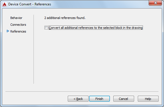

  8. 변환 중인 블록이나 부품과 동일한 유형의 추가 블록이나 부품이 없으면 마침을 클릭하여 객체를 변환할 수 있습니다. 그렇지 않으면 다음을 클릭합니다.
  9. 같은 특성을 가진 추가 블록이나 부품을 장치로 변환하려면 모든 추가 참조를 도면에서 선택한 블록으로 변환을 선택하고 마침을 클릭합니다.
    지정한 설정과 현재 다중 뷰 블록 또는 다중 뷰 부품에 지정된 AutoCAD 블록이나 뷰 블록을 사용하여 장치 스타일과 새 장치가 작성됩니다. 그러나 장치 스타일에는 구성할 수 있는 추가 설정이 있습니다. 예를 들어, 기본 방법이 아닌 와이어 마무리 방법을 선택하고 기본 뷰 정의를 변경할 수도 있습니다.
