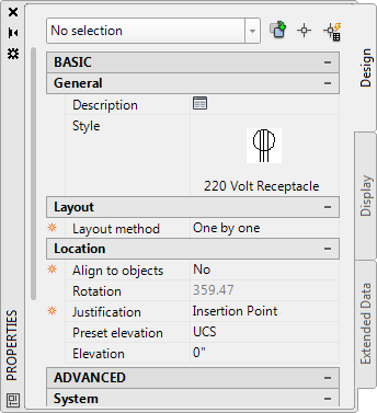

이렇게 하려면 저장된 도면에서 도구 팔레트로 객체를 끈 다음 도구 특성을 구성합니다. 도구 특성의 초기 값은 팔레트로 끌어서 놓은 객체에 따라 결정됩니다.
AutoLISP 프로그래밍을 사용하여 다른 빌딩 시스템의 객체 도구를 작성 및 구성할 수도 있지만 앞에 말한 객체의 도구를 사용해야만 다음과 같이 도구 특성 워크시트에서 모든 관련 객체 특성을 구성할 수 있습니다.
주: 도구 특성 워크시트에서
은(는) 객체를 수정할 때가 아니라 추가할 때에만 특성을 사용할 수 있음을 나타냅니다.
