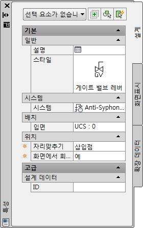

- 스키매틱 작업공간에서 다음 중 하나를 수행하여 추가 명령을 시작합니다.
주: 특성 팔레트에서
은(는) 스키매틱 기호를 수정할 때가 아니라 추가할 때에만 특성을 사용할 수 있음을 나타냅니다.
- 필요한 경우 특성 팔레트에서 스키매틱 기호 스타일을 선택하여 추가할 기호를 지정하거나 변경합니다.

- 설명에 대해
을(를) 클릭하고 스키매틱 기호에 대한 설명을 입력한 후 확인을 클릭합니다.
- 시스템에 대해 스키매틱 기호가 속한 시스템을 선택합니다.
- 방향에 대해 등각투영을 선택하고, 등각평면에 대해 기호를 배치할 등각평면을 선택합니다.
주: 선택한 스타일에 정의된 등각투영 뷰가 없는 경우 방향이 읽기 전용이고 직교로 설정됩니다. 이러한 경우 다른 스타일을 선택합니다.
- 자리맞추기에 대해 삽입점으로 사용할 기호 위의 점을 선택합니다.
기호를 나타내는 뷰 블록의 삽입점을 선택하거나 장치 위의 다른 9개 점 중 하나(예: 맨 위 왼쪽 또는 중간 중심)를 선택할 수 있습니다.
- 고급을 확장하고 ID에 이 기호를 식별하는 데 사용할 ID를 입력합니다.
